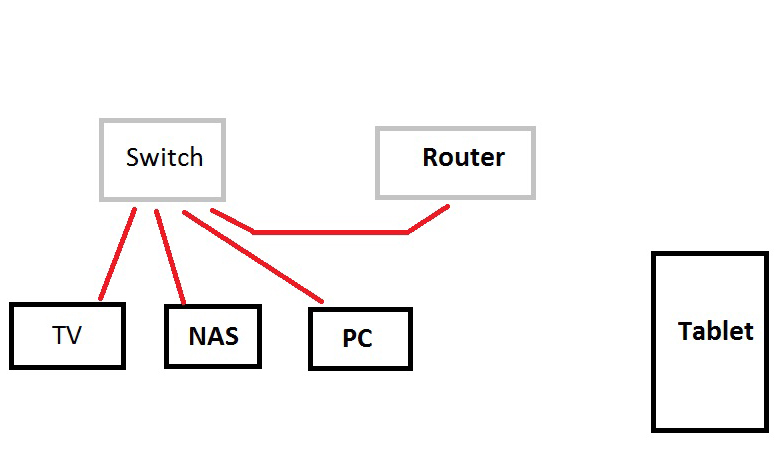

ecco lo schema, ipotizziamo non ci sia l'hag Fastweb , lo switch e' un dlink DGS 1008D non configurabile, il router e' un tplink WR941N ed e' collegato allo switch sulla porta wan,
DHCP attivato:
start IP 192.168.1.100
end Ip 192.168.1.199
default gateway 192.168.1.1
connessione wan su IP dinamico
DHCP attivato:
Re: Problemi rete casa cavo - wifi
il tuo router mi sembra sia un normalissimo router wifi, niente di particolare.
Il tuo problema sembra sia come colleghi il router allo switch.
Infatti te scrivi che lo colleghi sulla porta wan.
Dovresti invece collegarlo ad una delle 4 porte lan.
La porta wan è sicuramente protetta da firewall e da regole di routing.
Solitamente si collega alla porta wan l'hug fastweb o comunque un modem/router adsl perché così viene protetto il traffico interno da quello in arrivo dall'esterno.
Immagino che i l router abbia l'indirizzo ip statico e che dovrebbe essere 192.168.1.1 dato che il dhcp dovrebbe passare quello ai tuoi dispositivi.
Non ha senso usare la porta wan per collegare uno switch per la rete interna. Collegando su porta lan invece non hai nessuna restrizione tra i dispositivi interni, che è quello che si ha normalmente.
Quindi togli il cavo dalla porta wan del router wifi e mettila in una delle porte lan del router wifi.
La porta wan la devi collegare all'hug fastweb. Non collegare l'hug fastweb sulla porta lan del router wifi o dello switch.
Vai che così funziona alla grande...
Fammi sapere come va...
ciao
ora mi leggo i link, grazie!
come mi hai detto ho attaccato il router tramite una delle porte lan e voila' ora il tablet funziona!! grazie, ci avevo gia provato ma stupidamente non avevo riavviato la tv.....e continuava a non vedermelo...
a questo punto se devo collegare l'hag dome e' meglio attaccarlo?
