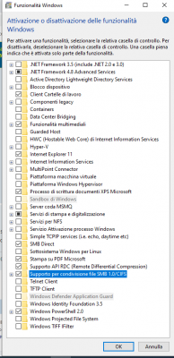

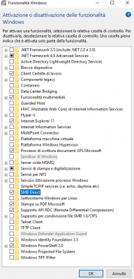

Ho fatto come hai detto ma purtroppo non sono riuscito a trovare SMB 1.0 , allego immagine.
Re: TS-251 condividere una cartella in reti diverse
Sorbole (ndr: espressione tipicamente bolognese) Tanucci....sfianchi la mia pazienza sul serio... : Andry : : Chessygrin :
Perché non leggi bene??: sopra ho scritto "cerca Supporto per condiv file SMB1.0"... io lo vedo... tu lo vedi??? : Lol : : Lol : : Lol :

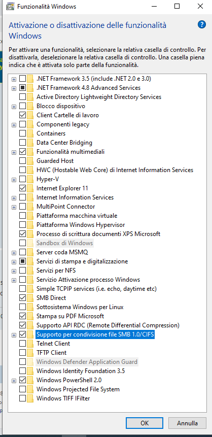

Comincio col chiederti mille scuse per il mio errore... : Sad :
Ti ringrazio ancora per la tua disponibilità, ma purtroppo anche dopo aver attivato opzione SMB 1.0 "vedi immagine" nella rete del pc di mio padre, non è cambiato nulla. Nel senso che il TS-251 non è comparso fra le periferiche di rete del pc di mio padre.
E' vero quello che dici "Sorbole" non sono molto portato per approccio tecnico...Ti ringrazio per il tempo che mi hai dedicato.
