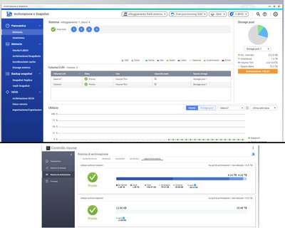

Buongiorno, ho un nas 463 con 4 dischi in raid 5 e mi sono trovato a dover ampliare la partizione primaria perché piena (avevo chiaramente spazio sui dischi non utilizzato) ....
A) Purtroppo non sono riuscito semplicemente ad ESPANDERE la mia partizione "Volume1" come volevo
B) Sono riuscito solo a creare una nuova partizione "DataVol1" che non capisco come funzioni
1) Su questa partizione verranno scritti i dati normalmente al riempimento definitivo della prima ?
2) Ma se eventualmente scrivo anche su questa partizione sono costretto a fare Snapshot anche su questa ?
3) NON POSSO SEMPLICEMENTE FAR DIVENTARE A TUTTO SPAZIO LA MIA PRIMA PARTIZIONE "Volume1"
4) Avete soluzioni da consigliarmi ??? Grazie di cuore !!! : Sad : : Sad : : Sad :
ALLEGO SITUAZIONE ATTUALE

spiega un po' meglio i passaggi che hai fatto, non è chiaro...
http://docs.qnap.com/nas/QTS4.3.4/it/GU ... 190BB.html
Dov'è che ti pianti???

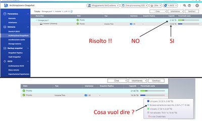

1) Risolto !! mi ostinavo in modo stupido a voler RIDIMENSIONARE su Storage pool 1 (chiaramente mi chiedeva dischi ulteriori) mentre bastava RIDIMENSIONARE su Volume 1 (Sistema) ... tanto semplice !!
2) Mi resta solo di capire cosa vuol dire "Eccessivamente sovrascritto" e cosa devo fare ???
GRAZIE PER IL CORTESE AIUTO : Thumbup : : Thumbup : : Thumbup :

anch'io sto cercando di capire che cosa significa "Eccessivamente sovrascritto": come posso risolvere questo messaggio?

Scusate ma quindi non si è capito cosa vuol dire ECCESSIVAMENTE SOVRASCRITTO ?
Il mio problema è che su tutte le cartelle mi appare un avviso di superamento della soglia massima raggiunta (80%) ma in realtà ho utilizzato il 23%, il resto ad arrivare al 100% è la dicitura "eccessivamente sovrascritto".
Come posso risolvere il problema, realmente cosa vuol dire?
