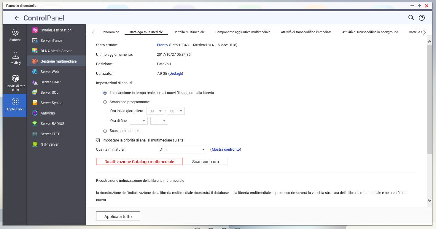

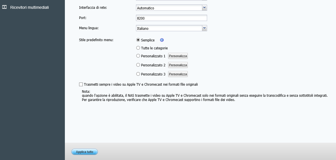

Re: Anomalie DLNA Media Server
Spiega meglio dov'è il tasto "Applica a tutti" perché dentro alla configurazione del DLNA Qnap non c'è.
Posta anche la schermata del "Catalogo multimediale".

FFFAB ha scritto: 27 ott 2017, 13:12 Spiega meglio dov'è il tasto "Applica a tutti" perché dentro alla configurazione del DLNA Qnap non c'è.
Il tasto è nel Media Streaming Add-on ...

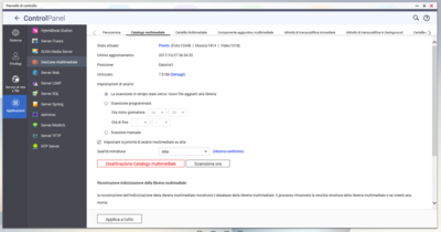

Il Catalogo Multimediale fa la scansione della cartella multimediale in real time
... scusate come faccio ad allegarvi le foto?

Sirio
Messaggi: 13
Iscritto il: 11 ott 2017, 12:03
Messaggio da Sirio »
vicjuve
Messaggi: 37
Iscritto il: 27 gen 2014, 13:13
Messaggio da vicjuve »
A vederlo così hai gli stessi miei settaggi. Se hai aggiornato tutto (media streaming add on e firmware)come già detto, non so proprio aiutarti. Prova ad usare l'app helpdesk e segnalare il tuo problema
Confermo che così va bene (io preferisco il menù del DLNA con tutte le categorie, ma non c'entra col nostro discorso).
Domanda stupida ma la faccio: quando fai le modifiche alle cartelle/file presenti in catalogo, aspetti abbastanza in modo che il catalogo venga aggiornato?? A volte occorrono diversi minuti e se "corri" subito alla TV non è detto che trovi gli aggiornamenti che hai fatto.
Quando aggiungi un file video alla cartella catalogo, l'interfaccia del NAS ti mostra (seconda icona in alto a destra, quella delle attività in background) che viene creata la miniatura?? La notifica resta alcuni secondi, a volte anche una decina.
Cmq, per come hai impostato il tutto, deve avvenire in automatico come hai ipotizzato tu: sarei anch'io dell'opinione di scrivere a Qnap.
