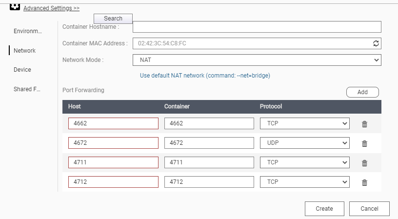

Impostare un nome per il container, e l'autostart (il container si avvia automaticamente), e passare alla sezione Advanced Settings:
  • Network:
Aggiungere nella sezione Port Forwarding le rotte tra il container il Nas:
Porte
Porte 4662 TCP e 4672 UDP per la connessione del mulo
Porta 4711 per l'accesso all'interfaccia da web
Porta 4712 per l'accesso all'interfaccia da desktop
*Io ho utilizzato le porte standard, ma possono essere cambiate
Le rotte devono essere re-indirizzate e le porte aperte anche sul modem e sui firewall

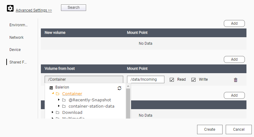

  • Shared Folder:
Aggiungere nella sezione Volume from host il mapping delle cartelle su NAS: il container e' autoconsistente, e non accedibile dall'esterno: mappando le cartelle su NAS, avremo accesso -ad esempio- ai file scaricati dal Nas
#sceglierelacartellaNASdalmenuatendina --> /data/Incoming (mapping cartella download)
#sceglierelacartellaNASdalmenuatendina --> /data/temp (mapping cartella temp)
*il container salva i propri contenuti nella propria carella virtuale "data", anche se fisicamente e' su NAS
