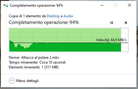

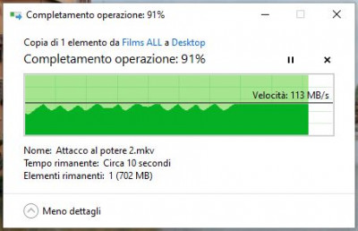

scusate JF = Jumbo Frame
dunque seguiti i seguenti passi:
LAN sia PC che NAS da 1Gb
scheda di rete PC --> Jumbo Frame impostato a 9K
scheda di rete NAS --> Jumbo Frame impostato a 9K
prova di trasferimento file da 8,8 Gb
allego foto con i risultati

Ottimi risultati.
Fossi in te, farei il link aggregation nas----switch di certo.
Poi, se possibile, lo proverei anche sul lato pc----switch.
Il Jumbo Frame influisce poco sulle velocità, lascerei valori di default.
PS: c'è, in ogni caso, il limite INVALICABILE delle velocità lettura/scrittura dei dischi, sia lato Nas che lato PC!!!
