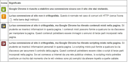

Se con Chrome mi collego al NAS in questo modo https://xyx.myqnapcloud.com:8082/cgi-bin/ vedo apparire la maschera di login del Qnap e vedo che sulla barra dell'indirizzo Chrome compare un lucchetto chiuso verde cliccando il quale leggo che la connessione è protetta da crittografia a 128 bit TLS1.2 e che l'identità dl sito è stata verificata ma non sono presenti record di controllo pubblico.
Fin qui tutto sembra normale !!
Inserisco user-id e password e compare il menu del QTS in modo regolare.
Il lucchetto verde di Chrome (sull'indirizzo https) ora però è CAMBIATO !
Da chiuso verde è passato a grigio con un triangolino arancione e cliccandoci sopra leggo che la crittografia è sempre 128 bit TLS1.2 ma precisa "Tuttavia questa pagina include altre risorse che non sono sicure. Tali risorse possono essere visualizzate da altri durante il transito dei dati e possono essere modificate da un utente malintenzionato al fine di modificare l'aspetto della pagina"
Il mio dubbio a questo punto è il seguente:
collegando il NAS in questo modo https://xyx.myqnapcloud.com:8082/cgi-bin/ cosa succede ?
Arrivo fino al router non crittografato sulla porta 8082 e poi il router fa un redirect sulla porta HTTPS 443 ?
Se ciò fosse vero la mia connessione passerebbe in chiaro su internet !.... ed allora avrebbe significato la descrizione del lucchetto con triangolo di cui sopra "Tuttavia questa pagina include altre risorse che non sono sicure........"

A me https sulla 8082 funziona.... e dopo varie mie verifiche sono arrivato alla conclusione che la connessione è crittografata, anche se (come già detto) non ho capito cosa possano essere le "altre risorse" citate in Google Chrome quando aggiunge il triangolino al lucchetto... forse foto e grafica in generale.... mahhh

Il problema relativo al certificato installato e il motivo che dopo aver inserito le credenziali il lucchetto da verde passa al triangolo nel centro. il problema è il modo in cui qnsp gestisce il certificato

Oktoledo ha scritto:Il problema relativo al certificato installato e il motivo che dopo aver inserito le credenziali il lucchetto da verde passa al triangolo nel centro. il problema è il modo in cui qnsp gestisce il certificato
