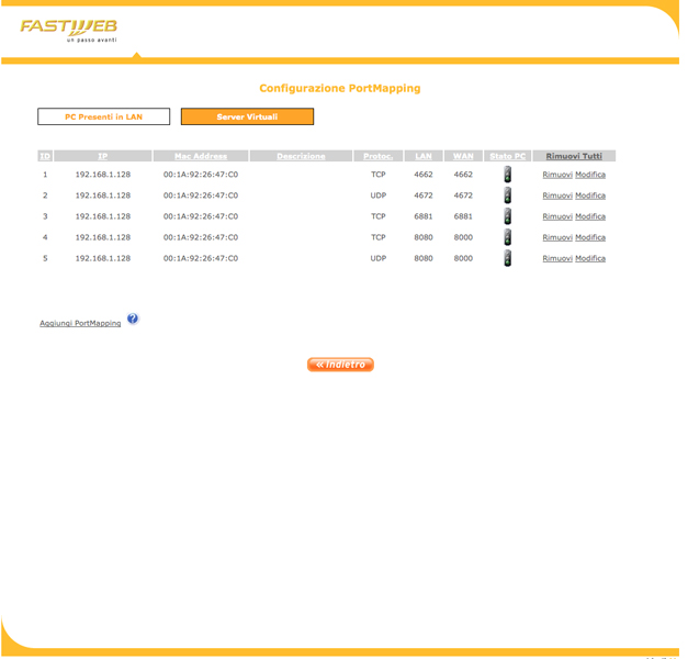

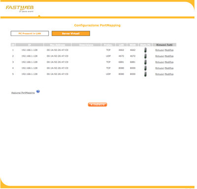

grazie per la risposta, ieri ho fatto un po di prove sul sito fastweb trova un solo dispositivo collegato che è il router hi-fi a cui è collegato il qanp.
Porte aperte fastweb 8080 -8000 sia TCP - UDP (allego immagini)
192.168.1.128 è il router wi-fi e nel router ho appresto le porte del qnap
mando immagini anche perche non mi funziona niente

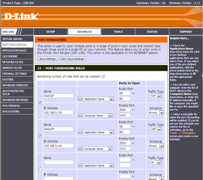

è quello che penso di aver fatto,
l'hag di fastweb vede l'appartato wi-fi con ip 192.168.1.128 e qui fo aperto le porte (o almeno credo) 8080 e 8000 TCP E UDP
aggiungo che l'apparato per il wi-fi ì collegato attraverso cavo lan al'hag di fastweb.
poi all' apparato wi-fi collego xbox sky e qnap
nella configurazione del wi-fi apro le porte del qnap 192.168.0.110

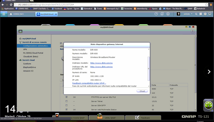

la cosa che non mi è chiara è se realmente ho aperto le porte (vedi immagine 1)
mando immagine del qnap

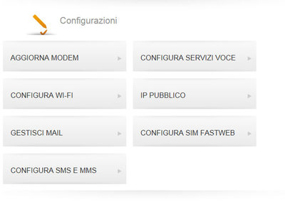

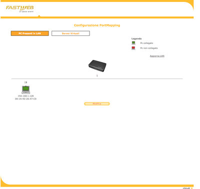

il problema che sul mio hag, dalla pagina interattiva, non c'è l'opzione di configurare le porte .... e sia dall'ufficio, sia dal portatile non riesco ad accedere al portale  *****.myqnapcloud.com, nonostante sia regolarmente registrato.
						Re: Informazioni Fastweb + Ts-121 + Router WIFI
Perché per accederci devi aprire la porta ( nel mio caso 8080).
Io ho una cosa di questo tipo
Di conseguenza mi fa accedere alla personalizzazione delle porte ( manuale ovviamente) così

st: urn:schemas-upnp-org:device:InternetGatewayDevice:1
Found valid IGD : http://192.168.0.1:1780/control?WANIPConnection
Local LAN ip address : 192.168.0.140
Connection Type : IP_Routed
Status : Connected, uptime=281368s, LastConnectionError : ERROR_NONE
Time started : Mon Jan 20 07:52:59 2014
MaxBitRateDown : 100000000 bps MaxBitRateUp 100000000 bps
ExternalIPAddress = 192.168.1.64
0 TCP 8082->192.168.0.140:8080 'Web Admin' ''
1 TCP 443->192.168.0.140:443 'Secure Web Admin' ''
2 TCP 8083->192.168.0.140:80 'Web Server/Multimedia Station' ''
3 TCP 8081->192.168.0.140:8081 'Secure Web Server' ''
4 TCP 1723->192.168.0.140:1723 'PPTP' ''
5 UDP 1194->192.168.0.140:1194 'Open VPN' ''
6 TCP 20->192.168.0.140:20 'FTP/FTPS' ''
7 TCP 21->192.168.0.140:21 'FTP/FTPS' ''
GetGenericPortMappingEntry() returned 713 (SpecifiedArrayIndexInvalid)
Entrando nella configurazione dell'HAG l'unica opzione che trovo è sotto condivisione giochi e applicazione dove c'è la possibilità di aprire le porte dei dispositivi collegati all HAG - Gli indirizzi fisici però non corrispondono al MAC del CISCO. Devo scegliere l'opzione definito dall'utente e inserie come IP l'indirizzo del CISCO (192.168.1.64)? Grazie!
						------ NAT PMP Diagnostics ------
initnatpmp() returned 0 (SUCCESS)
using gateway : 192.168.0.1
sendpublicaddressrequest returned 2 (SUCCESS)
readnatpmpresponseorretry returned -7 (FAILED)
------ UPnP Diagnostics ------
upnpc : miniupnpc library test client. (c) 2006-2011 Thomas Bernard
Go to http://miniupnp.free.fr/ or http://miniupnp.tuxfamily.org/
for more information.
List of UPNP devices found on the network :
desc: http://192.168.0.1:1780/InternetGatewayDevice.xml
