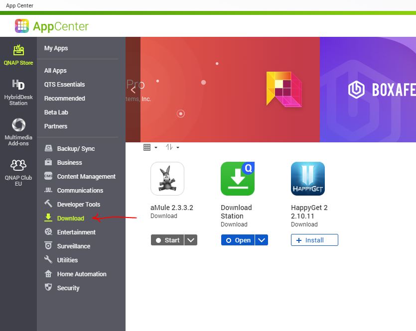

(io comunque amule sullo store Qnap non lo trovo... boh, fa niente)

P.S.: AMule lo trovo nello store "QNAP Store" nellasezione "Download", ti allego uno screenshot
bye
